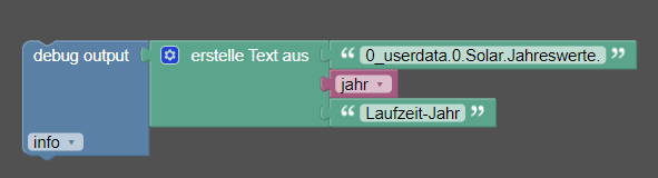

              Planänderung. Wenn ich die DP bei Jahreswechsel anlegen lassen, könnte ich ja auch gleich die Jahreswerte dort ablegen.
              Wie spreche ich diese variablen DP jetzt an?
              So funktionierts schon mal nicht 😖
              ![0_1625742318387_Bildschirmfoto_2021-07-08_13-04-42.png](Lade 100% hoch)
              hier der Export dazu:

                Ahnungsbefreit @Hausbaer last edited by
                @hausbaer Was gibt denn der folgende Debug-Schnipsel aus:
                Und welche Fehlermeldung kommt im Log, wenn Du Dein Script oben laufen läßt?
                  Hausbaer @Ahnungsbefreit last edited by
                  @ahnungsbefreit Da kommt genau das.
                  Fehler ist gefunden. Vor "Laufzeit-Jahr" fehlt ein Punkt.
